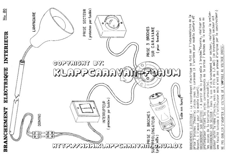

Das ist eine Mögliche verschaltung die ich in der Galerie gefunden habe
Wenn dein Vorbesitzer ein guter Bastler war, hast du vieleicht einen Taster drin
Ich dachte wir hätten noch einen orginal Stromlaufplan von Rapido
aber leider finde ich den nicht mehr, stand aber auch nicht viel drin
das heist die orginal verkabelung war mehr wie einfach.
du spürst was ich meine
mit einfachsten Grüßen

Re: Strom im Rapido
Beitrag von awh2cv »
Hallo Rainer
es hat mich auch nicht losgelassen und
in den UnENTlichen Tiefen meines Rechners bin ich drauf gestoßen
Den orginol Elektrikplan des Confort
TATARATAH
11002
:rofl:
sowas ist doch beeindruckend
oder?
mit elektrisierten Grüßen
RWBrf
Beiträge: 269
Registriert: 04.01.2011 20:52
Zugfahrzeug: Citroën 2CV6 1987 bleu, Citroën 2CV6 1989 rouge. der Golf II ist verkauft
Campingfahrzeug: Rapido Confort 1981
Wohnort: BW
Re: Strom im Rapido
Beitrag von RWBrf »
Hallo armin,
genau den hab ich auf auf meiner Festplatte. Ich hab schon versucht, ihn in die Galerie hochzuladen, war aber irgendwie zu blöd dazu.
Ganz so war aber mein Rapido nicht (mehr) verschaltet, als ich ihn gekauft habe. Damals war schon ein Trafo drin und die Lampe lief auf 12 V. In dem alten Schaltplan läuft sie ja noch – wie bei Deinem Rapido – je nach Anschlußkabel auf Netzspannung, wenn ich es richtig verstehe.
Zuletzt geändert von RWBrf am 10.06.2016 18:34, insgesamt 2-mal geändert.
Man sollte immer den Mut haben, auch eine Tür ins Ungewisse zu öffnen.
awh2cv
Beiträge: 1429
Registriert: 09.02.2008 18:01
Wohnort: Dielheim
Re: Strom im Rapido
Jawoll Rainer
du verstehst es richtig
Lampe auf 220V und abgesichert
Steckdose direkt am Anschluss
ohne Sicherung :shock:
Sowas nenn ich Minimalismus
