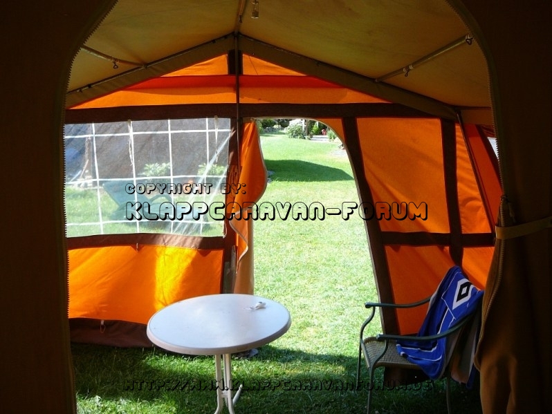

Das zeigt das Endergebniss eigentlich schon ganz gut. Vielleicht kannst du ja anhand dieses Bildes genauer beschreiben wo es nicht klappt??
das klappt gerade mit dem Bild nicht so wie gewollt.
Jetzt vielleicht..........
