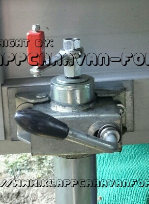

ich habe letztes Jahr unsere Schiebestützen durch modifizierte Kurbelstützen ersetzt:
Als Ausgangsmaterial habe ich sowas genutzt:
Da die Kurbel aber zu ausladend ist, hab ich sie entfernt und stattdessen eine Sechskantmuffe vernietet.
Zum Kurbeln einen Schraubenschlüssel abgesägt und mit einer Kurbel versehen. Wenn man "Strecke" kurbeln will, kommt die kleine mobile Kurbel zum Einsatz, wenn Kraft nötig ist der Ratschen- Schraubenschlüssel.
Wir sind sehr zufrieden damit. Es stimmt schon, Abstützen kann man damit nicht wirklich, aber durch das bequeme kraftvolle Hochkurbeln kann ich auch als "schwache Frau" z. B. ein Rad entlasten und dann was unterlegen und wieder absenken. Auch das Nachjustieren nach ein paar Tagen Stehen auf weicherem Grund geht sehr gut. Alles seehr komfortabel.
Die im Handel erhältlichen Kurbelstützen waren mir zu wuchtig und auch zu teuer
Frohes Basteln!
Grüße von Pradip

Damit die Schmiernippel später nicht mir der innen liegenden Druckfeder kollidiert, ist es notwendig gewesen einen Gewindegang von den Schmiernippel mit der Eisensäge abzusägen , zu entgraten und zu feilen.
Seitlich kann man die ca. 0,05 bis 0,10 Abschnitte des Gewindes sehen.
Nachdem alles feriggestellt gewesen war, gab es dann noch eine Überraschung das auch der Griff
An der konischen Seite für den vergrößerten Durchmesser des Bolzen bearbeitet werden musst.
Mit einem 12,5 Bohrer war das aber eine Arbeit von wenigen Minuten.
Hier kann man sehr gut sehen wie tief die Bolzen in die Haltevorrichtung hineingreifen.
Kosmetik muss immer sein, so sind die Schmiernippel immer schnell zu finden.
Als ich dann die 1. Stütze wieder einbauen wollte, stellte ich einen eklatanten Fehler fest den ich bei allem Messen übersehen hatte.
Jeweils die rechts und linke Seite des CampWerk Anhängers von der Firma Koch Hamburg haben ein Verstärkung am Rahmen der über das Lichtemaß heraus schaut.
Folglich waren die nach hinten gerichteten Hülsen mit den Schmiernippel dort an der Verstärkung hängen geblieben und eine 100% korrekte Montage ohne eingeklemmte der Schmiernippel nicht möglich gewesen.
Glücklicherweise war es die 1. Stütze und ich konnte die Hülse später nach Vorne an die 2 .Stütze montieren und die beiden noch nicht bearbeiteten Hülsen den Anforderungen an die Verstärkung anpassen indem lediglich die Schmiernippel auf den Hülsen weiter nach Außen montier worden sind.
Jetzt ist alles 100% zufriedenstellend gelöst und auch das Abschmieren mit der Fettpresse verläuft wie geplant.

@Bill,
im Inneren der Befestigung der Halterung befindet sich ein Drehkranz mit einer Vielzahl an Löchern, in den die Bolzen durch die Feder in der Hülse eingedrückt werden.
Auf diesem Bild kann man sehr schön den 180° Grad Drehkranz an der Halterung sehen.
Der Drehkranz ist 180° Grad und so kann die Stütze nach hinten oder auch nach vorne eingeklappt werden, abhängig davon wo diese letztendlich montiert wird.
