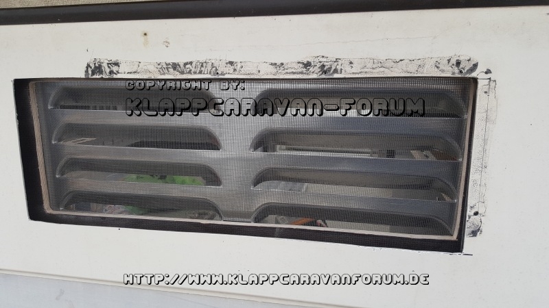

weitere Altlastenbeseitigung war die Lüftung die eigentlich für den Kühlschrank gedacht ist. Ganz beseitigen und das ganze schließen ging leider nicht.
Also hab ich hier sogar eine größere Öffnung eingebaut da ich diese mit der "Winterschutzabdeckung" verschließen kann. Diese kann man bei http://www.Obelink.de zu einem vernünftigen Preis ~32€ kaufen.
Dometic Lüftungsgitter LS 200 weiß hab ich dafür genutzt. Von innen hab ich mir da ein Lüftungsgitter geholt da ich sonst keine Idee hatte wie ichs sonst verkleiden kann.
Hier die Rückansicht
