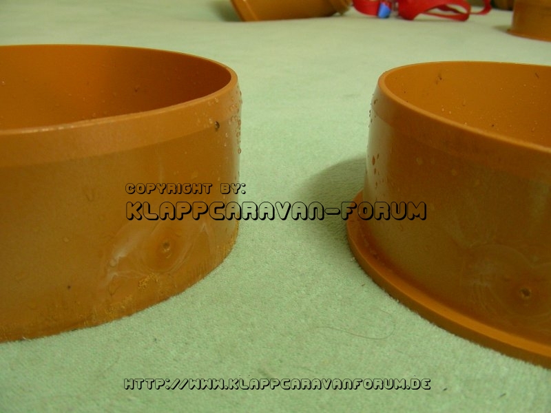

2574Zuerst habe ich von einem Endverschluss den Rand abgesägt. Dieser soll nachher die Trennwand zwischen Lampe und Zubehör bilden und muss daher komplett in der Muffe verschwinden können, was mit Rand nun mal nicht geht.
Das ging mit der Stichsäge besser als ich befürchtet hatte, allerdings ist das keine Veranstaltung für Anfänger und Arbeitsschutzfanatiker. Da würde ich dann doch einen anderen Weg empfehlen.
Auf dem Bild ist der Vergleich eines bearbeiteten mit einem unbearbeiteten Teil zu sehen. Die Wassertropfen kommen von meiner Flucht vor dem Regen, denn eigentlich wollte ich es draußen machen.
