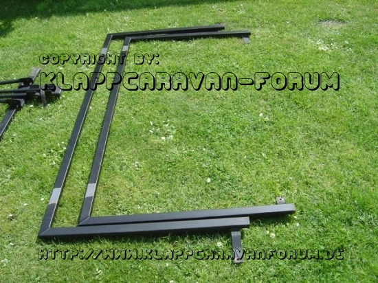

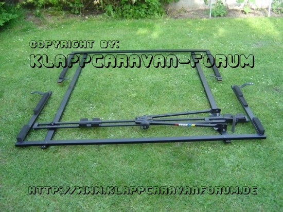

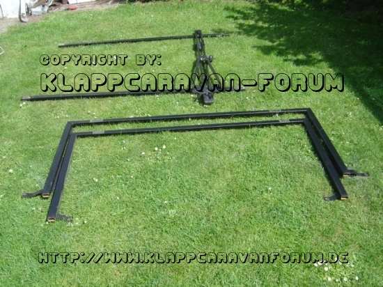

habe nun endlich mal Zeit gefunden Bilder von der Gallerie im Aufbau einzustellen. puuuuuuh
Die vielen Einzelteile
die zwei U-Bügel mal etwas näher

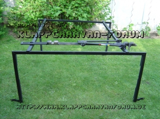

beide Bügel an die Trageholme geschweißt
Fahrradträger montiert, dahinter kommt noch die Dachbox

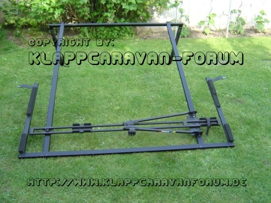

ein Bügel kompl. bis zum Anschlag nach oben geklappt

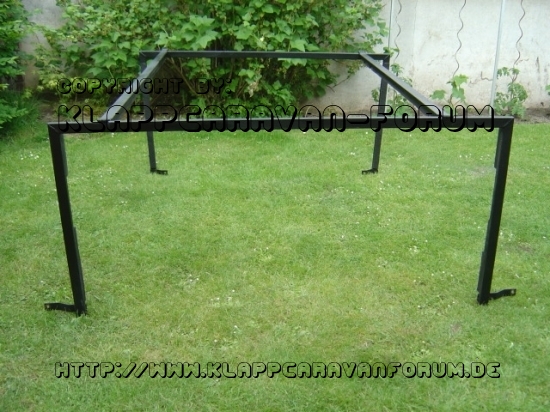

beide Bügel zusammengeklappt. So kann man das ganze auch an die Wand hängen.
Befestigt wird das komplette Teil mit vier Schrauben unten am Fahrwerk.
Auf der rechten Seite sind auf den Querholmen zwei kleine Vierkanntrohr Stückchen aufgeschweißt, diese dienen nur zur Abstützung des Aufbaus. In diese habe ich, von außen 8,5mm große Löcher gebohrt, eine Mutter von innen reingesteckt und angepunktet.
Auf der linken Seite habe ich die zwei Muttern direkt auf den ausklappbaren Holmen geschweißt. Fertig
