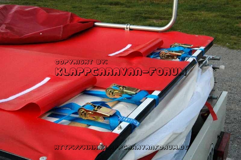

Da das Lattenrost der linken Seite beim Falten oben auf liegt, ist es von unten mit einer Plane abgedeckt. Diese musste natürlich geöffnet werden um die Ratschen der Spanngurte zu bedienen. Letztendlich habe ich nun zwei "Klappen", die mit Klettband geöffnet und geschlossen werden können.
Hier auch ein paar Bilder dazu:
293429352936
Seit dem Einbau der Gurte haben wir uneingeschränktes Vertrauen in die Belastbarkeit unserer Betten. Auf der anderen Seite ist nur der vordere Bereich des Lattenrostes mit einem Gurt verstärkt, um diese Latten z.B. beim Beziehen der Matratzen zu entlasten.
