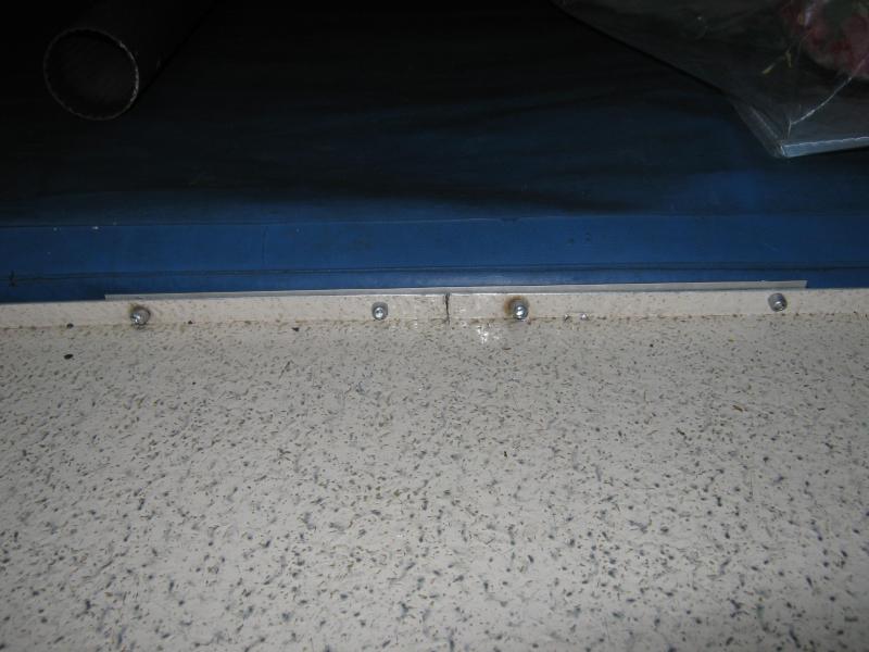

gestern und heute habe ich den Deckel des Deichselkastens repariert.

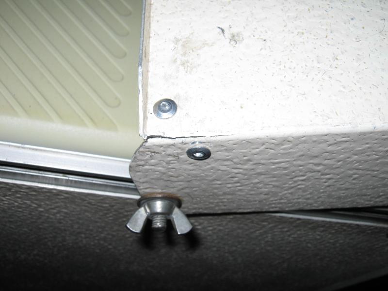

Der war links und rechts hinten in den Ecken (zum Klappi hin) jeweils einige Zentimeter eingerissen; zudem ist in der Mitte der hochstehenden Kante ein Riss, der schlecht fixiert war.

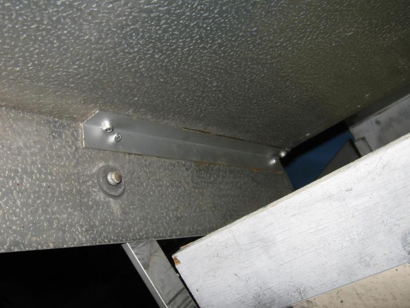

In die Ecken habe ich von unten mit Zwei-Komponenten-Kleber je eine Alu-Winkelschiene eingeklebt und an den Enden mit je zwei Nieten fixiert, die Fixierung des Risses in der Mitte habe ich erneuert und mit vier Nieten fixiert. Das sollte jetzt erst mal halten.

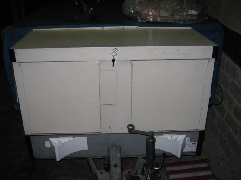

So sieht der Deichselkasten von vorne aus:

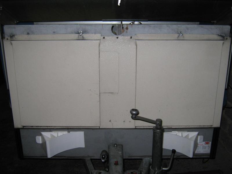

So, wenn der Deckel geöffnet ist:

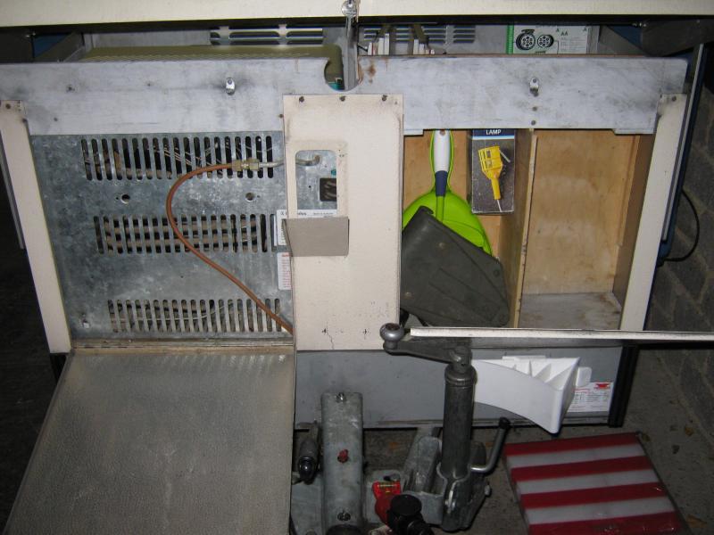

So, wenn alle Klappen auf sind:
(Da muss ich noch was sauber machen; aber es ist ja noch Zeit.....)
Einer der Risse:
Und der Riss in der Mitte:
Einer der Aluwinkel:

Also, Klappe vorne am Deichselkasten gibt es bei mir nur auf der Kühlschrankseite, da macht sie auch Sinn, da wir unseren Kühlschrank meistens mit Gas betreiben. Klappe auf der Stauraumseite leuchtet mir nur insofern ein, als man nun den Kühlschrank auf die andere Seite rüber packen könnte, so quasi ein Links/Rechtshändermodell. Oder vielleicht ein Biertrinkermodell - Platz für einen zweiten Kühlschrank :mrgreen:
Hätte mein Deichselkasten vorne eine zweite Klappe, ich wüsste, was ich mit der täte: Zuschweissen, aber sowas von!!! Nachdem ich bereits mehr als einmal daheim feststellen musste, dass die Klappe vom Kühlschrank aufgesprungen und die letzten paar Hundert Kilometer der Heimreise auf der Deichsel liegend friedlich vor sich hin schepperte, vermeide ich jegliche beweglichen Teile an der Box!
Beladen wird prinzipiell von oben. Wer uns in Salem erlebte, der weiss wie das geht: Alles mit Schwung rein bis es oben rausguckt, dann über die beiden Rampen der Einfahrt fahren dass sich alles schön setzt und dann den Deckel richtig zu. So steht immer alles gut ud verschüttfrei.
Übrigens, der Schlauch da auf dem Foto, falls das der Gasschlauch vom Kühlschrank ist, unbedingt ersetzen, die sind meistens gleich alt wie der Rapido!
