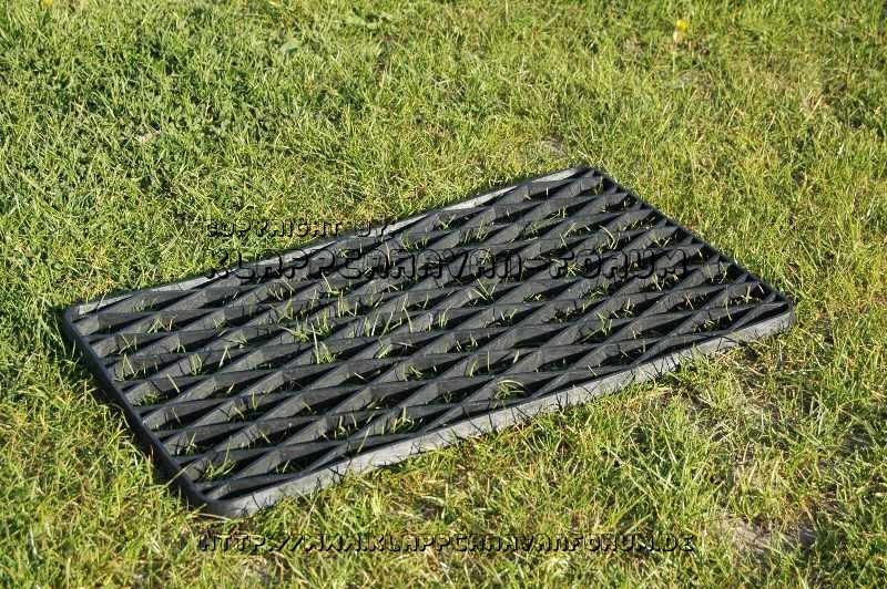

- Beiträge: 3800
Re: 11kg-Flasche in SK-Deichselkasten
Hallo Per,
ich habe sie letztes Jahr in Wemeldinge bei Action gekauft. Das hilft dir aber nicht weiter.
Es ist so eine Gummi-Unterlage die als Fußmatte/-abstreifer für grobem Dreck vor Türen gelegt wird. Sie besteht aus rautenförmig gekreuzten Gummistegen, wo der Dreck dann, in der bestimmungsmäßigen Verwendung, durchfällt.
Ich hab mal in meinem Fotoarchiv gekramt und tatsächlich, ich habe sie fotografiert:
Wie man sieht ist es eigentlich ein handelsübliches Teil, was man im Baumarkt oder im Haushaltswarenladen bekommen können sollte.
