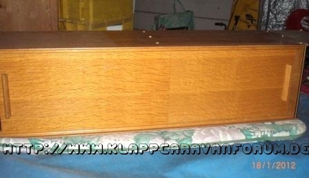

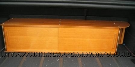

Also erst einmal einen Schrank besorgen.
Der Kai vom rocd hatte noch einen. ( Bild ist von ihm, hab ich nur etwas verkleinert)

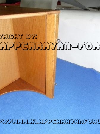

Dieser ist allerdings zu groß um ihn direkt an der Wand zu befestigen.
Also erst einmal 5cm in der Breite, auch weil die Box nur 1,055 m breit ist, ca. 3,50cm in der Höhe und ca. 2,00cm in der Tiefe einkürzen und alles wieder zusammen.

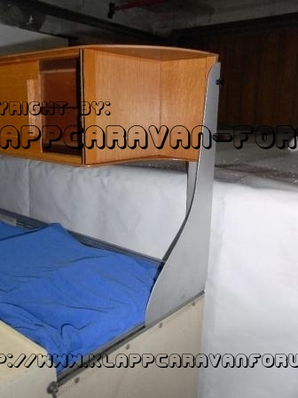

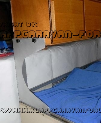

Dabei kam dann folgendes heraus:
Ansicht des montierten Schrankes auf der Box
Ansicht links mit und ohne Halter
Ansicht rechts mit und ohne Halter

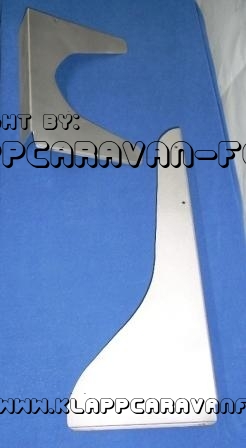

Wer es wissen mag, die Winkel sind aus Alublech und erst einmal mit Sand gestrahlt.
Das Gesamtfeintuning kommt im Sommer!

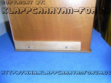

Auch passen die Halter in die Box
