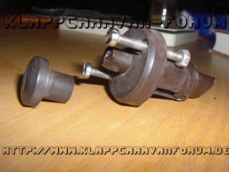

Holsteiner21 hat geschrieben:Hallo Leute,
hat jemand hiermit Erfahrung?
Der Schnappverschluss, der dass Dach auf dem Unterbau hält
3505
ist abgebrochen.
3506
Habe noch nichts gefunden. In den Online Shops nicht und mein Camping-Dealer wusste auch nichts.
Hat einer von Euch 'ne Idee?
Beste Grüsse, Tobias
Ist mir auch passiert und ganz einfach zu reparieren.
Am Kopf und Bolzen das abgebrochene Stück jeweils ausdrehen. Der Kopf hat sogar ein Innengwinde. Am Bolzen anschließend ein Loch vorbohren, Madenschraube eindrehen und dann
den Kopf darauf festziehen. Hält bombenfest. War ne Sache von 5 Minuten.
Servus
Oliver

Re: Schnappverschluss
Beitrag von Robulli »
Hallo Oliver,
ganz toller Tip, hab ihn bei mir gleich in die Tat umgesetzt und hat dufte funktioniert. Supi-Dank.
Habe jedoch statt einer Madenschraube ein ganz normale M6 Schraube genommen, den Kopf abgesägt. In den Schnappverschluß mit der Säulenbohrmaschine ein Loch gebohrt und ein M6 Gewinde eingedreht. Die abgesägte Schraube, mit Hilfe des Verschlussknopfes bis zum Anschlag eingedreht und anschließend die Schraube auf passende Länge zum Knopf gekürzt.
