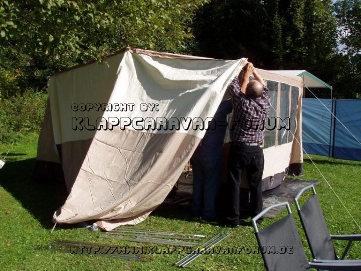

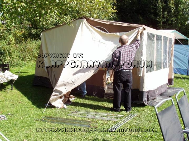

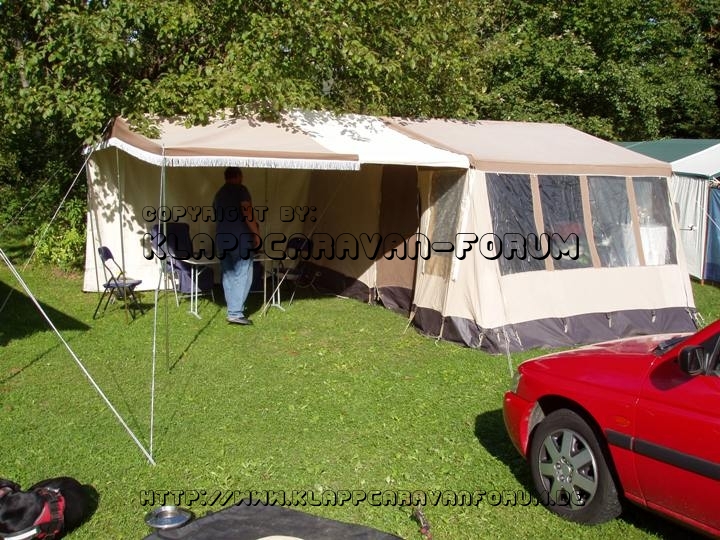

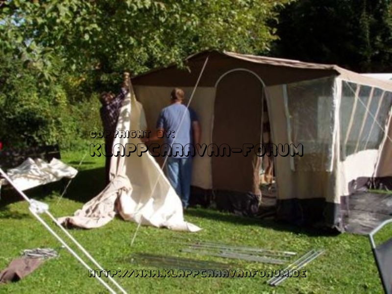

Ich habe es zwischenzeitlich bereits erwähnt, dass ich für unseren Camptourist CT 6-2W das Sonnensegel vergrössern liess und kann jetzt nach unserem Aufenthalt in Bischofsheim in der Rhöhn auch Fotos vom Aufbau und dem aufgebauten Zustand zur Verfügung stellen.
Für die Erweiterung des Sonnensegels sowie zweier Seitenplanen habe ich 12 m Segelstoff günstig bei ebay erwischt und bin mit meinen Vorstellungen in Kassel zu einem Planenmacher gefahren, der alles, was mit Zelten und Planen zusammenhängt bearbeitet, erstellt und repariert. An zusätzlichen Materialkosten für Ösen sowie Folie und Arbeitslohn habe ich 160,- € bezahlt und bin mit der Qualität der Verarbeitung mehr als zufrieden.
Hiervon haben wir in Bischofsheim beim Aufbauen ein paar Bilder gemacht:

Schöne Arbeit, und absolut sinnvoll. Gratulation.
Stoff neu scheint gut zu Stoff alt zu passen, einzig die Schnürlgirlande fehlt. Die ist ja so abgrundtief hässlich dass sie schon wieder schön ist, so wie sitzen in Omas Stube mit den Häckelvorhängchen. Würde ich unbedingt nachrüsten, das Teil.
Und weil ich sehe dass Du die Abspannung vom First des Hauptzeltes montiert hast: Unser CT 6-2 W hat die nicht (mehr). Die Abspannungen des Sonnensegels reichen völlig aus, ist auch schon sturmerprobt, und das Weglassen schafft ungleich mehr Bewegungsfreiheit unter dem Segel.
Wie hast Du eigentlich die hängende Rückwand befestigt? Nach unserem letzten Urlaub will ich auch so was haben, allerdings nicht bis zum Boden runter sondern nur ein Meter oder so, gerade mal als Schutz gegen die tiefer gehende Sonne. Soll somit auch je nach Lage flexibel einsetzbar sein, ich dachte mal an eine Befestigung mit simplen Kluppen. Aber wenn's was Besseres gibt...

Hallo Andre,
zunächst mal danke fürs Kompliment. Die Idee dazu ist mir in Holland gekommen.
Ok, das mit der Schnürgirlande mag als NoGo durchgehen, aber dann wäre der Preis nicht zu halten gewesen.
Die Rück- und Vorderwand haben oben etwa alle 30 cm eine 16-mm-Öse und unten eine 8-mm-Öse, so kann ich sie oben problemlos mit Federhaken befestigen, die ich ganz einfach um die Zeltstange klemme. Diese Federhaken habe ich schon bei Obelink gesehen, bekomme sie aber auch in edermünde bei Kassel bei Kuno's mobile Freizeitwelt und mit Sicherheit auch anderenorts.
Gruss Herbert
