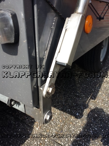

wollte Euch nur mal kurz meinen Fahhradträger / Galerie zeigen. Es ist ja immer mal wieder ein Thema, was gerne aufgegriffen wird.
Schreiben brauch ich nichts dazu, denke die Fotos sprechen für sich. Falls Fragen sind, können sie natürlich gerne gestellt werden.
Sonnige Grüße
Ralf
8968
8969
Der Gummi ist auf dem Foto nicht richtig geklemmt. Er sitzt natürlich längs mit dem Rohr. An jedem Rohr hab ich sie dran gemacht, damit die Galerie nicht so in sich beweglich ist.
8970
8971
8972
8973
Hoffe es gefällt euch..... :mrgreen:

Ne Idee dazu: wenn du auf den Trägern (rot) so das Blech aufdoppelst (schwarz), dass es nur den "freien" Bereich abdeckt, kannst du die Gallerie darauf abstellen und "in Ruhe" anschrauben.

Per hat geschrieben:Ne Idee dazu: wenn du auf den Trägern (rot) so das Blech aufdoppelst (schwarz), dass es nur den "freien" Bereich abdeckt, kannst du die Gallerie darauf abstellen und "in Ruhe" anschrauben.
:dhoch: Schont zudem das Gewinde!
Zuletzt geändert von Jasper am Meer am 07.07.2014 10:54, insgesamt 1-mal geändert.
Re: Fahrradträger/Galerie Eigenbau
Jasper am Meer hat geschrieben:Schont zudem das Gewinde!
Hm, dafür musst du aber die Löcher groß genug wählen oder sehr genau arbeiten. Wobei Schrauben ohne durchgehendes Gewinde da eh angebracht sind.

tolle Arbeit, ich hoffe du bekommst nur mit den Herren vom TÜV oder der Poli.... keine Probleme :idea: da normalerweise die Verbindung nicht mit Hilfsmittel wie Werkzeug entfernt werden darf also ich selbst machte die Erfahrung beim TÜV hatte aber glück da ich es mit Rohrklappsplinte( http://www.google.de/imgres?imgurl=http://www.rubig-shop.com/media/catalog/product/cache/4/image/ff4a858923de01d89cf7c70af71cc173/6/_/6_rohr-klappstecker.jpg&imgrefurl=http://www.rubig-shop.com/de/klappstecker-klappsplint/rohrklappstecker-rohrklappsplint.html&h=587&w=800&tbnid=a8n3GDax89RYtM:&zoom=1&tbnh=90&tbnw=123&usg=__qNOrdOKF9RxLExQ2bbgEz_8G4_c=&docid=FUIErc0DdDqp1M&hl=de&sa=X&ei=-u26U7ejB_Pa0QWg0IHQDg&ved=0CDsQ9QEwAg&dur=836 )verbaut habe. :idee: sie meinen Link http://www.klappcaravanforum.de/viewtopic.php?f=165&t=5989

hab den Träger schon bei der Vollabnahme dran gehabt.... war alles ok!!!!
Viel schlimmer war beim TÜV, dass kein BJ im Typenschild eingestanzt war..... zum Glück gibt es ja Schlagzahlen :dhoch:
fckwolle hat geschrieben:da normalerweise die Verbindung nicht mit Hilfsmittel wie Werkzeug entfernt werden darf
Flügelschrauben.
Aber Federring und U-Scheibe nicht vergessen!
