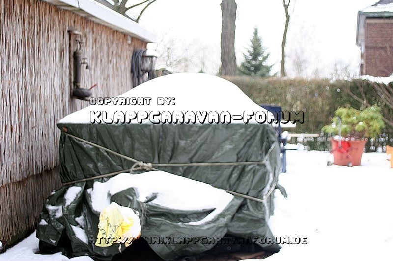

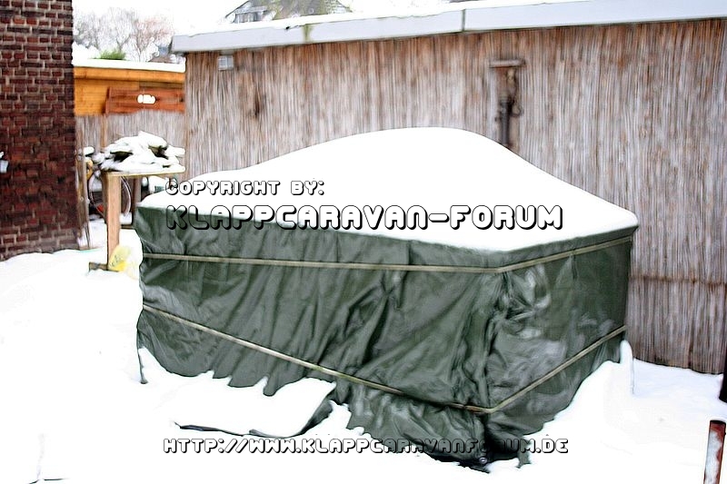

Danke für eure Tips. Ich habe mir das Sonnensegel einmal angeschaut, klasse das Problem gelöst und ich werde es vielleicht im Frühjahr durchführen. In meiner Nähe ist in Sattler und ich werde mal nachfragen was der für eine Zeltverlängerung nehmen würde.Sofern das Matschwetter aufhört und ich den Wagen aufbauen kann werde ich den im Garten aufbauen. Dann wird das Projekt in Angriff genommen. Wenn der hiesige Satter es nicht macht oder preislich nicht im Rahmen ist würde ich gerne Udos Hilfe in Anspruch nehmen. Im Moment habe ich mir eine Dachbox besorgt die zwischen dem Aufklappbügel passt. Meine Idee ist es eine Konstruktion zu bauen, die es erlaubt sowohl die Dachbox als auch die Fahrradträger beim Aufbauen des Falters dran zu lassen (ich möchte ungern Löcher zur Befestigung in den Deckel des Falters bohren, mal schauen ob meine Idee umsetzbar ist) Im Moment kann ich leider nicht nachschauen da der Falter unter einer Plane im Schnee ist.
Bilder vom " Schnee-Falter "
Liebe Grüße vom linken Niederrhein und besten Dank
Hans-Peter
Hans-Peter

Hi Grandpa,
mach bitte ganz schnell die Plane etwas höher, damit die Luft von unten zirkulieren kann. So abgedichtet ist schon so mancher Wohnwagen von innen verschimmelt.

Re: Zeltverlängerung
Danke für den Tip, werde gleich nach draußen gehen und die Plane etwas anheben.
Hans-Peter
Hans-Peter
