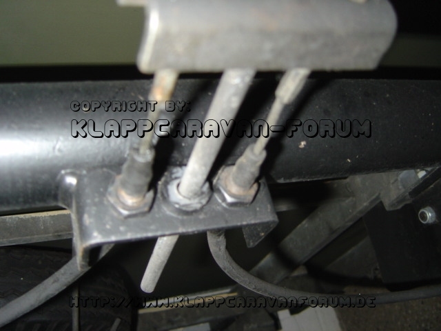

null Problemos mit dem Bremsgestänge, paßt sogar noch unter die Deichselbox
2691
desweiteren habe ich mir aus einem Kunstoffhütchen eine Führungsbuchse für das Bremsgestänge unterhalb der Achse verbastelt :mrgreen:
Vorteile: das Gestänge schlackert da nicht mehr so unkontrolliert rum und wo kein Eisen auf Eisen reibt, kann auch kein Rost entstehen :!:
Und wo kein Rost entsteht, kommen auch keine weiteren Störungen :mrgreen:
2692
