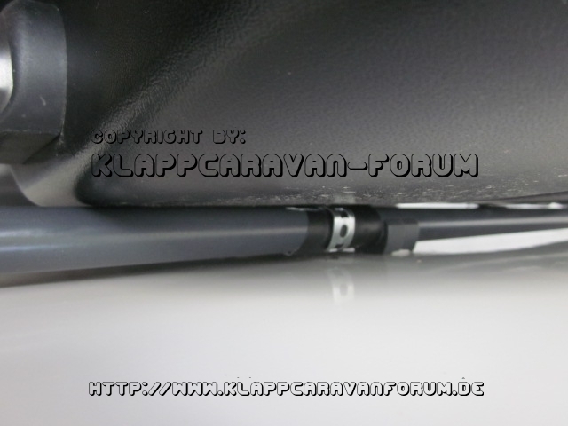

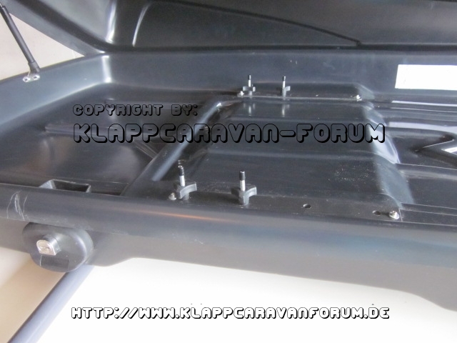

heute möchte ich auch einmal eine "Bastelarbeit" vorstellen. Wir haben seit letztem Jahr eine Dachbox auf dem Deckel, um mehr Gepäck zu transportieren. Leider passen die Halterbügel nicht an die vorhandene Gepäckgalerie. Letztes Jahr haben wir die Box deshalb einfach mit Gurten auf dem Deckel befestigt. Das hat auch fest gehalten, aber es sah nicht schön aus. Deshalb habe ich nach einer eleganteren Lösung gesucht und nach einer schlaflosen Nacht hatte ich eine Idee :idee:
Ich habe im Baumarkt eine Rolle Montageband gekauft (aus Blech mit Löchern drin), dieses um die vorhandenen Querträger geschlungen (diese vorher mit Isolierband abgeklebt zum Schutz), verschraubt und nun konnte man die Bügel der Dachbox durch die Löcher des Montagebandes stecken. In der Galerie findet ihr ein paar Bilder dazu, leider konnte ich sie wieder nicht hochladen. :evil:
Um das seitliche Verrutschen zu verhindern, habe ich sie genau rechts und links der Befestigung der Galerie auf dem Deckel angebracht. Dadurch sitzt die Box nicht mittig, aber man kann daneben noch etwas anderes aufladen, z.B. gab es letzte Woche bei ALDI-Nord wasserdichte Reisetaschen. Vielleicht pack ich da noch was nicht ganz so Schweres rein. ;)
So das war also meine Sonntagsbeschäftigung. Vielleicht nützt es ja irgendjemanden.

Adriana hat geschrieben:eine Rolle Montageband
Hm, so richtig sagt mir das nicht zu, weil das Zeug keinen Widerstand gg. verbiegen biedet und relativ lang frei hängt. Um es fest zu bekommen, muss es sehr stark gespannt werden, was hier aber gar nicht wirklich geht.
Gut finde ich, dass die Löcher nicht nur einzeln (U-Scheibe), sondern "enblock" verstärkt wurden. Noch besser wäre es, wenn die Löcher vorn und hinten miteinander "verbunden" wären, um den o.a. Zug übertragen zu können.
HarmundGerd
Beiträge: 27
Registriert: 27.03.2013 11:44
Zugfahrzeug: Verschiedene
Camper/Falter/Zelt: Raclet Cortina BJ 2000
Wohnort: Deutschland
Re: Dachbox auf Concorde
Beitrag von HarmundGerd »
ich stimme Per zu. Deine Idee ist gut, nur würde ich stabileres Material verwenden. Das verwendete Lochband ist eigentlich nur statisch und auf Zug belastbar, durch Kurvenfahrten und "hoppeln" entstehen dynamische Lasten auf Biegung und Torsion, das mag das Lochband garnicht. Auf Montage haben wir das Material, wenn gerade keine Blechschere(!) zur Hand, einfach durch "auf einer Stelle mehrfaches hin- und herbiegen" gekürzt, bricht dann einfach durch. Ich hätte Angst, daß ähnliche Effekte durch den Fahrbetrieb entstehen könnten. Ich würde einfach dickeres Material verwenden, es gibt z.B. dickere Lochblechstreifen von 2x40 mm ( Holzverbinder, verzinkt oder Edelstahl) denen ich diese Belastungen eher zutrauen würde.
