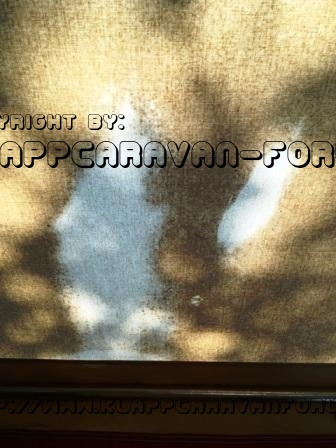

an einer Stelle ist unser Vorzelt undicht.
Wenn der Zeltstoff trocken ist, ist rein gar nichts an der Stelle zu sehen. Ich vermute das es durch Küchendämpfe passiert sein kann?
Auf dem Bild tropft es an den hellen Stellen durch, dies Stellen sind so ca 10x15cm
12513
Nun habe ich das Problem: eigentlich sollte man ja komplett alles imprägnieren. Aber da es nur an den zwei kleinen Stellen undicht ist könnte man auch nur die Stellen machen? Macht man mehr kaputt wie ganz wenn man alles imprägniert und über das ganze Vorzelt geht?
Wie würdet ihr vorgehen?

Wir heizen in unserem Falter nicht, aber dann liege ich wohl nicht falsch mit meiner Vermutung das es von den Küchendämpfen kommt.
Habe ich es richtig verstanden? Du hast nur die undichte Stelle imprägniert nicht das ganze Zelt.

Ich glaube, wenn es so punktuell wäre wie bei Dir, dann würde ich tatsächlich auch erstmal versuchen die betroffenen Stellen zu behandeln.
Allerdings habe ich keine eigene Erfahrung.
Wie dicht steht denn das Kochfeld an der Zelthaut? Denn die Logik mit Fett finde ich durchaus überzeugend - da werde ich in Zukunft wirklich ein bisschen darauf achten - weniger gebraten und mehr gekocht :lol

allerdings hat sich an einer Stelle eine zwar dichte, aber feuchte Stelle von ca. 10x15cm gebildet.
der Dachbereich incl. Schräge ist beschichtet.
kennt jemand ein gutes Mittel, das man da auftragen kann, dass es wieder 100% dicht wird?
ich möchte da ungern mit diesen halbgaren Sprays hantieren.
