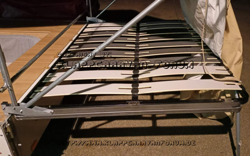

Zufällig, war ich letztes Jahr vor exakt der gleichen Entscheidung bzw. Herausforderung als ich uns (vierköpfige Familie) einen gebrauchten SK Monarch besorgte (aber in beige). Das viele Lob bzgl. der SK-Falter in diesem Forum überzeugten mich, dass man damit einen guten Einstieg ins Falterdasein haben könnte.
Bei diesem war aber ein Lattenrost (mit Metallrahmen, 140x200) + ein Standardzeltinnenzelt (nicht Baumwolle) beim Gebrauchtkauf dabei. Der Vorbesitzer hat den Lattenrost stets auf den leerem Rahmen drauf gelegt (und provisorisch befestigt).
Da ich eine handlichere/stabilere Lösung wollte, haben wir etwas gebastelt:
app.php/gallery/image/15375/medium
(hoffe das mit dem Bild hat geklappt - ist ja das erste Mal)
In Kürze: Wir haben auf beiden Seiten Vierkantrohre angeschweißt, um den Lattenrost zu verlängern. An diese haben wir die Aufhängungen angeschraubt. Die Sützfüße sind einfach vom Leerrahmen übernommen.
Bei diesem Unterfangen hatte ich aber handwerkliche Hilfe im Bekanntenkreis. Die Vierkantrohre haben wir noch lackiert + an den Ecken abgerundet. Matratze habe ich dann noch vom schwedischen Möbelhaus besorgt.
Passt prima und hat schon zwei erfolgreiche Trips dieses Jahr hinter sich.
Evtl. hilft es ja. Welche Matratze ich besorgt habe, könnte ich raussuchen. Lattenrost und Innenzelt war ja schon dabei, aber würde man sicher auch fündig werden.

Hallo FalterBene
Vielen Dank für deine Unterstützung :dhoch:
Meine Lösung wird jetzt sein, das ich das vordere Flexible Vierkantrohr durch ein Starres tausche.
Die Eckverbinder werde durch welche aus Edelstahl tauschen, damit sollte das ganze stabil genug werden.
Obendrauf werde ich dann noch einen Rollrost befestigen.
Damit sollte dann einem erholsamen Urlaub zu dritt nichts mehr im Wege stehen :cool2:
