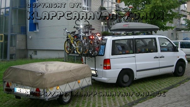

Ablastung wäre ne gute Idee, aber bei 6 Kindern gibts viel zu wenig Platz im Vito zum Stopfen. Möchte im Gegenteil noch ne Galerie am Trigano nachrüsten um alles besser mitzukriegen. Fahrräder vom Vitodach auf den Trigano und Dachboxen aufn Vito. Also eher Auflastung
2008 noch mit nem CT7 sah es so aus: (auf dem kleinen Avatar nicht so gut zu erkennen)
@ Thomas,
