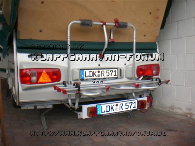

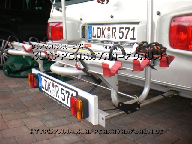

JollyJumper
Re: Welcher Fahrradträger für Trigano Randger?
Hallo !
Wir fahren einen Randger TC. Ich habe einen Deichselträger für 2 Räder und einen Heckträger für 3 Räder angebaut. Beides lässt sich umlegen und der Randger lässt sich dann ohne Demontage der Träger aufklappen. Eigentlich perfekt und man mit dem Gewicht der Fahrräder jonglieren. Bei Interresse kann ja mal Bilder mailen.
Gruß Matthias&Simone
Hier nun die gewünschten Bilder:
P.S. habe auch sonst viel am Randger angebaut und geändert. z.B. mehr Schränke, TV, SAT, Radio etc.
