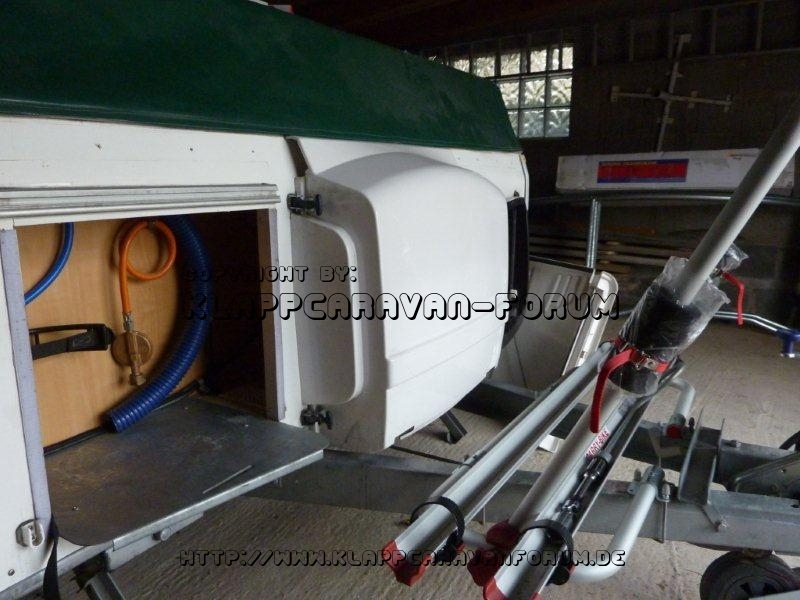

Habe gestern, bei dem schönen Wetter, mal die Garage geöffnet und mich an mein nächstes Umbauprojekt gegeben.
Ein Einbauwassertank 45l mit später optionalem Warmwasserboiler soll noch in meinem Randger installiert werden.
Desweiteren kommt unter dem Tank noch eine weitere Sockelheizung (Nummer3) für den Kinderschlafbereich hinzu.
Der Tank wird anstelle des Ersatzrades einen Platz finden und das Ersatzrad wandert ins Auto oder unter den Hänger.
Der Tank hat knapp 45l Volumen bei den Abmaßen 48x33x28 cm.
3276
Der Tank wird mittig zur Hälfte im Hänger und zur Anderen auserhalb des Hängers sitzen.
3277
Der Platz hinter dem Ersatzrad war sowieso kaum nutzbar.
Befüllt wird das Ganze über einen Wassereinfüllstutzen an der Seite des Hängers.
Von Außen sieht das so aus:
3272 3273

2. TAG:
Der Tank ist gekommen. :)
3286
also schnell in die Garage und gesägt. Hier muß das Loch rein.
3287
Alles gesägt !!! Sieht doch ganz gut aus. Das Loch in den Innenraum ist
für die Heizung, die von Innen zum Schluss eingeschoben wird.
3288
Kiste gebaut für die Heizung.
3289
Tank eingesetzt. Und so sieht es von außen und innen aus.
3290 3291

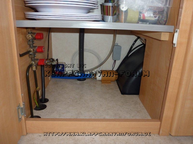

5. TAG
Leider war der Pumpeneinbau nicht das gelbe vom Ei. Die Pumpe ist viel zu laut.
Hab ne neue gekauft, leider zu wenig Leistung. Die Toilettenspülung hat so nicht
funktioniert. Also, noch ne Pumpe gekauft.(Direkt vor Ort beim Hersteller um die Ecke)
Eine Verstärkerpumpe der Fa. Reich.(genug Leistung und im Werksverkauf auch nur 15€)
Perfekt !!!!
Hier Eingebaut:
3424
Jetzt ging es an den Boiler-Einbau: So sieht das aus:
3425
Der Boiler ist von Elgena. Der KB3 ist der kleinste der Baureihe mit nur 330W. Schafft es aber
immerhin in 30min das Wasser heiß zu bekommen. Für unsere Zwecke lang ausreichend.
Noch mal ein Bild von nah:
3426 3427
Das zweite Bild zeigt den Mischer für das Einstellen der Warmwassertemperatur.
So das WAR'S ! Alles DRIN !
