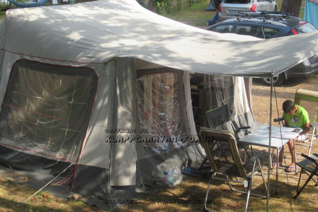

nachdem ich die letzten Jahre das Sonnensegel eher improvisiert über die Stangenenden des kleinen Vordachs befestigt hatte, will ich da doch mal richtig dran.
Also habe ich nach längerer Suche den "passenden" Reißverschluss für den Anschluss an das Zelt gefunden. Es muss ein Opti RT 25 sein. Leider konnte ich den aber nur als Endlosreißverschluss bekommen (bei helmi-sport.de). Heute angekommen und er scheint zu passen. Aber leider müssten ja noch die richtigen Enden dran. Da habe ich an dieses Angebot https://www.amazon.de/gp/product/B087N3 ... UTF8&psc=1 gedacht. Hat da jemand Erfahrung mit? Ich frage mich, ob man damit wirklich eine dauerhaft belastbare Verbindung erstellen kann. Den passenden Stoff für den Adapter habe ich bei esvocampingshop bestellt und werden diesen dann direkt an das Conćorde-Sonnensegel annähen.
mada
mada

Re: Sonnensegel
wir haben dann noch bis zum Nachmittag vor dem Abreisetag genäht.
Die doppelten Stoffe haben beim Umnähen die Nähmaschine an ihre Grenze gebracht.
Beim Ausprobieren musste ich feststellen, dass ich mich gleich zweimal vermessen hatte
Aber immerhin kann ich das Sonnensegel jetzt auf ganzer Länge mit dem keinen Vorzelt verbinden.
Leider hatte ich es versäumt Detailaufnahmen zu machen:
mada
mada
